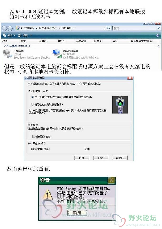

[原创] 笔记本上的出现PTC.Setup 无法检测主机ID” (网卡)的解决方法
77
181
发表于 2008-6-29 10:45 | 显示全部楼层 |阅读模式
现在大部分的电脑现在此画面,基本是由于多个网卡的原因,我相信应该没有哪个会电脑的人还活的单机无网卡的时代了.起先来解释一下为什么会出现这样的现象.
