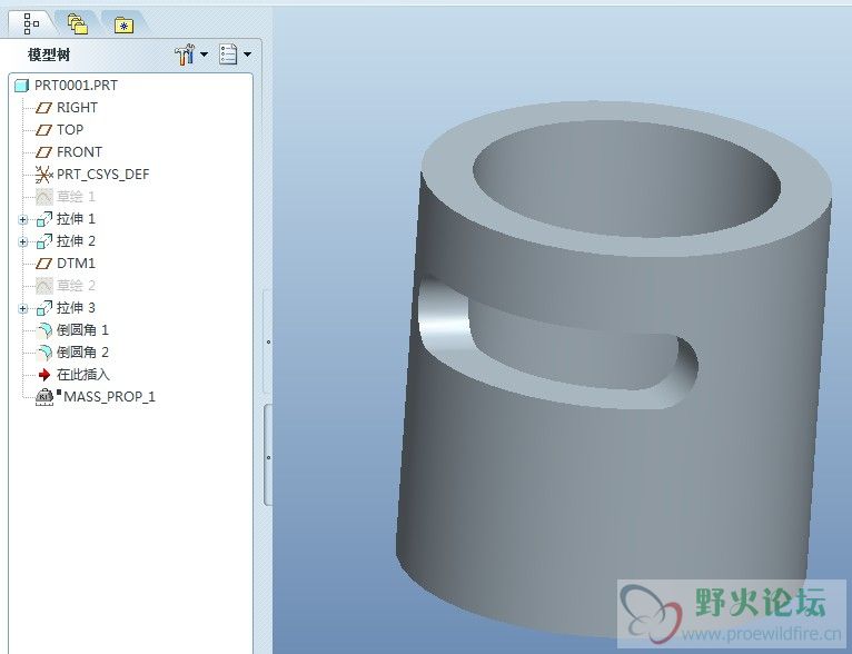

 楼主| 发表于 2012-9-1 09:17 | 显示全部楼层
回复 11# 学有所成 的帖子
@学有所成
这样不行的,你的旋转角度没办法改呀。如果需要80°、140°等,你怎么画呀。

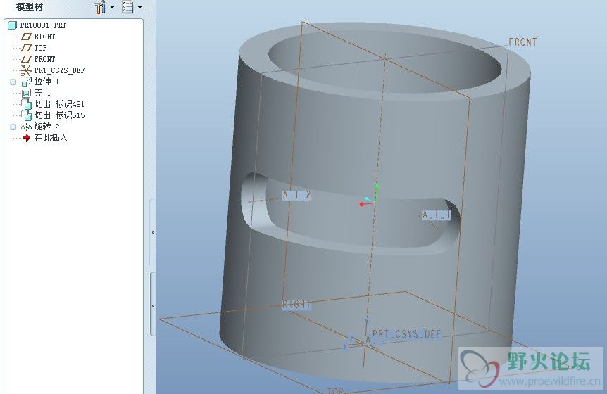

发表于 2012-9-1 10:00 | 显示全部楼层
我也来一个像旋转多少度都OK

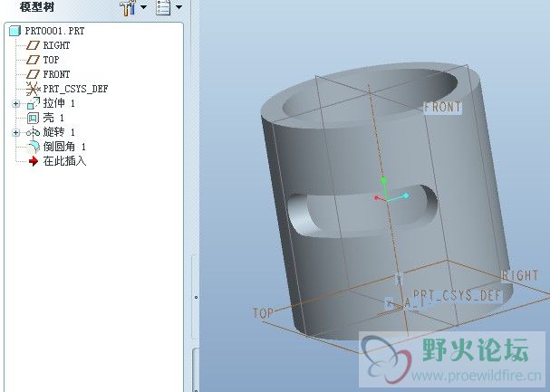

发表于 2012-9-1 10:08 | 显示全部楼层
在传一种方法

发表于 2012-9-1 11:51 | 显示全部楼层
切除后完全倒圆角行不,100度
prt0001.prt.rar (50.7 KB, 下载次数: 1)

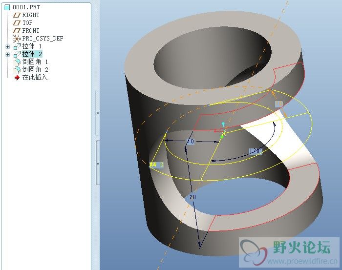

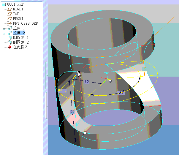

发表于 2012-9-2 10:39 | 显示全部楼层
1、旋转好,切除,把中间的切除!
2、用面做交线,做曲面,实体化
