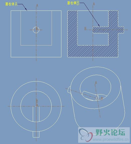

“圆柱棒B”绕轴A旋转90°或200°所切割掉的体积以后的图形改怎么画呀。

 楼主| 发表于 2012-8-29 09:07 | 显示全部楼层
这样的图形没有人会画吗???望个位帮忙,给个方法也行。

发表于 2012-8-29 09:15 | 显示全部楼层
选取草绘截面,绘制圆棒B的形状,旋转90°,切割。
这样不对?

 楼主| 发表于 2012-8-29 14:48 | 显示全部楼层
原帖由 233214012 于 2012-8-29 09:15 发表
这样不对?
你说是用旋转命令??选装的平面,现在是一个体积。这在其他软件里面叫三维旋转,很容易搞定的,在破衣里面就显的比较困难了。

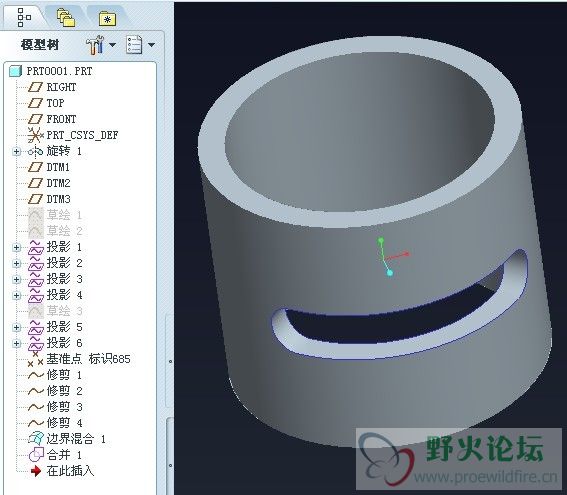

发表于 2012-8-29 19:48 | 显示全部楼层
做面的方法就可以了,

发表于 2012-8-31 00:03 | 显示全部楼层
回复 2# flyfishrxh 的帖子
两个极限位置用圆柱拉伸去除材料,然后再一个旋转去除材料

发表于 2012-8-31 01:00 | 显示全部楼层
有点意思的题目。

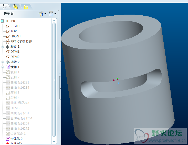

画了一个,不是很简捷。
PRT 文件版本 5.0 (M100)   prt0001.prt.rar (70.85 KB, 下载次数: 6)

发表于 2012-8-31 09:49 | 显示全部楼层
原帖由 lmkevin 于 2012-8-31 00:03 发表
我觉得这样做很对啊!不用做投影曲线然后合并曲面吧。
