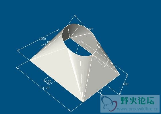

[求助] 天圆地方不在一个平面怎么展开

 楼主| 发表于 2012-8-31 22:39 | 显示全部楼层
天圆地方不在一个平面
哥们,AUTOPOL。。
是什么呀

发表于 2012-9-1 21:17 | 显示全部楼层
autopol软件可以展开
原帖由 liyijun 于 2012-8-31 22:40 发表
天圆地方不在一个平面
哥们,AUTOPOL。。
是什么呀
autopol软件,展开可以用作参考;autopol for windows

发表于 2012-9-2 18:11 | 显示全部楼层
发张图上来看看
118
203

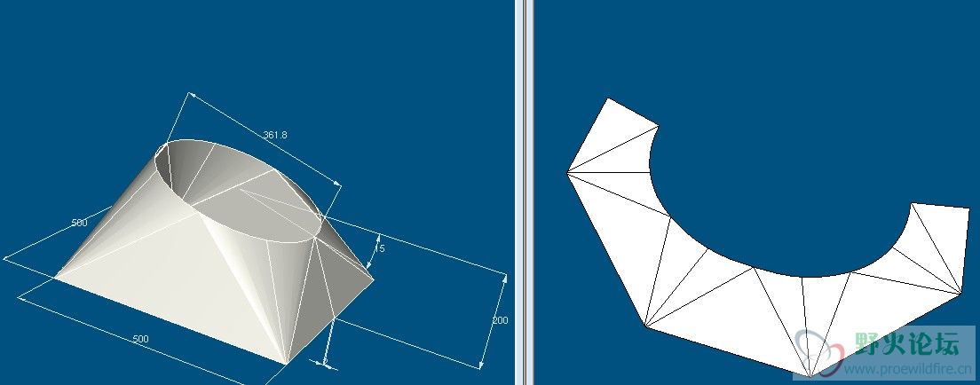

发表于 2012-9-2 19:12 | 显示全部楼层
autopol软件可以展开
原帖由 liyijun 于 2012-9-2 15:09 发表
兄弟,你展开试一下嘛
autopol软件可以展开,尺寸可能跟实际的有误差。
AutoPOL2_3.zip
4.16 KB, 下载次数: 19
autopol展开转换成dxf文件

 楼主| 发表于 2012-9-2 23:16 | 显示全部楼层
天圆地方不在一个平面用PRO-E怎么展开
还真可以展开呀,其实我知道别的好多软件可以展开,我就是想学一下PRO-E怎么展,因为用SolidWorks也是可以展开的,现在这个问题困扰我好久了,希望有会的朋友指教一下,谢谢!
