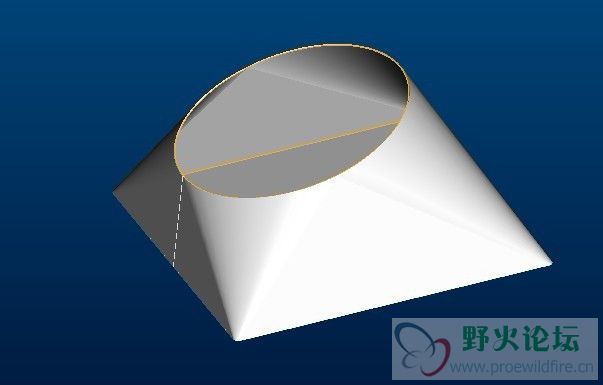

天圆地方不在一个平面怎么展开

 楼主| 发表于 2012-8-27 17:37 | 显示全部楼层
天圆地方不在一个平面怎么展开
这个不是常规的天圆地方,方和圆不在一个平面的,有角度的,你们下载PRT图看下就知道了

 楼主| 发表于 2012-8-27 17:50 | 显示全部楼层
回复 4# BoYa_DIY 的帖子
论坛里面所有关于天圆地方的教程我全部看了的,目前还没有解决天圆地方不在一个平面的

发表于 2012-8-28 13:20 | 显示全部楼层
这个问题我也试过多次,上下口不在一个平面的图形(如铆工中多见的马蹄形等)在钣金中不能展开,你可在零件模块中用展平面组命令展开。

发表于 2012-8-28 13:25 | 显示全部楼层
先割裂才能展平

发表于 2012-8-28 13:51 | 显示全部楼层
试了试没能展开!还等研究

 楼主| 发表于 2012-8-28 13:55 | 显示全部楼层
回复 8# 707246488 的帖子
哥们儿,你能展开吗?发张图上来看看,我弄了好久也展不开呀
