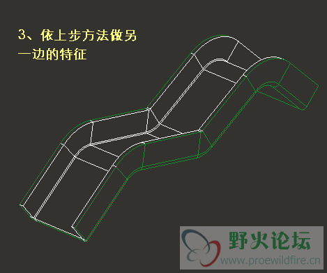

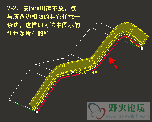

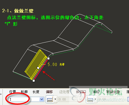

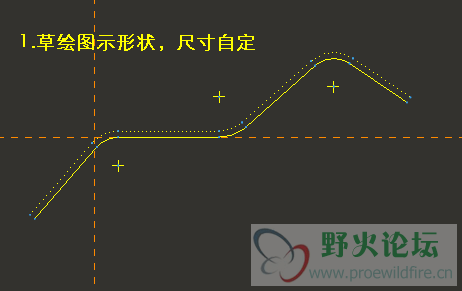

原贴链接:http://www.proewildfire.cn/thread-5530-1-1.html

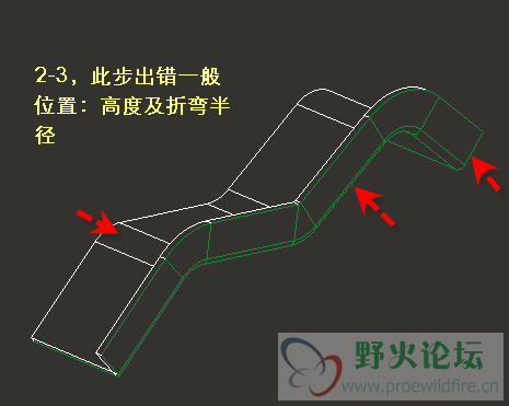

发表于 2008-7-26 10:58 | 显示全部楼层
刚才在家3.0上做就没问题,那天在单位的2.0上试了下,边链选中后法兰的预览生成就消失了,可能是什么问题?

 楼主| 发表于 2008-7-28 09:05 | 显示全部楼层
原帖由 野火 于 2008-7-26 10:58 发表
发帖帖子置顶了,反而很多人看不到,取消置顶吧
圆角太小,法兰的高度过高造成失败(上有说明 )
