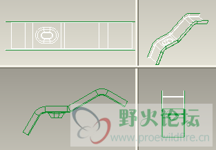

这个是我用普通建模的形式做出来的,想用钣金做,但是做不出来。
高手试试。

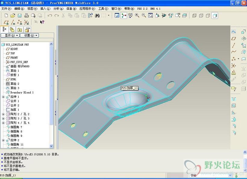

 楼主| 发表于 2008-5-11 15:47 | 显示全部楼层
原帖由 qiuyu_2005 于 2008-5-10 20:09 发表
我来帮你顶一下
对,就是像你说的这样,因为附件只能少于100,所以就有很多个RAR文件。
非常感谢你!
我开始思路就错了,非要先做出平壁再折弯。
发表于 2008-5-25 22:56 | 显示全部楼层
你这个做不出来是因为压凹右方的内半径太小,它无法进行钣金零件转换,只是一个实体,如果真的一次成型的话,那个位置会褶皱很厉害,你可以加大此处的半径,再进行钣金件转换
