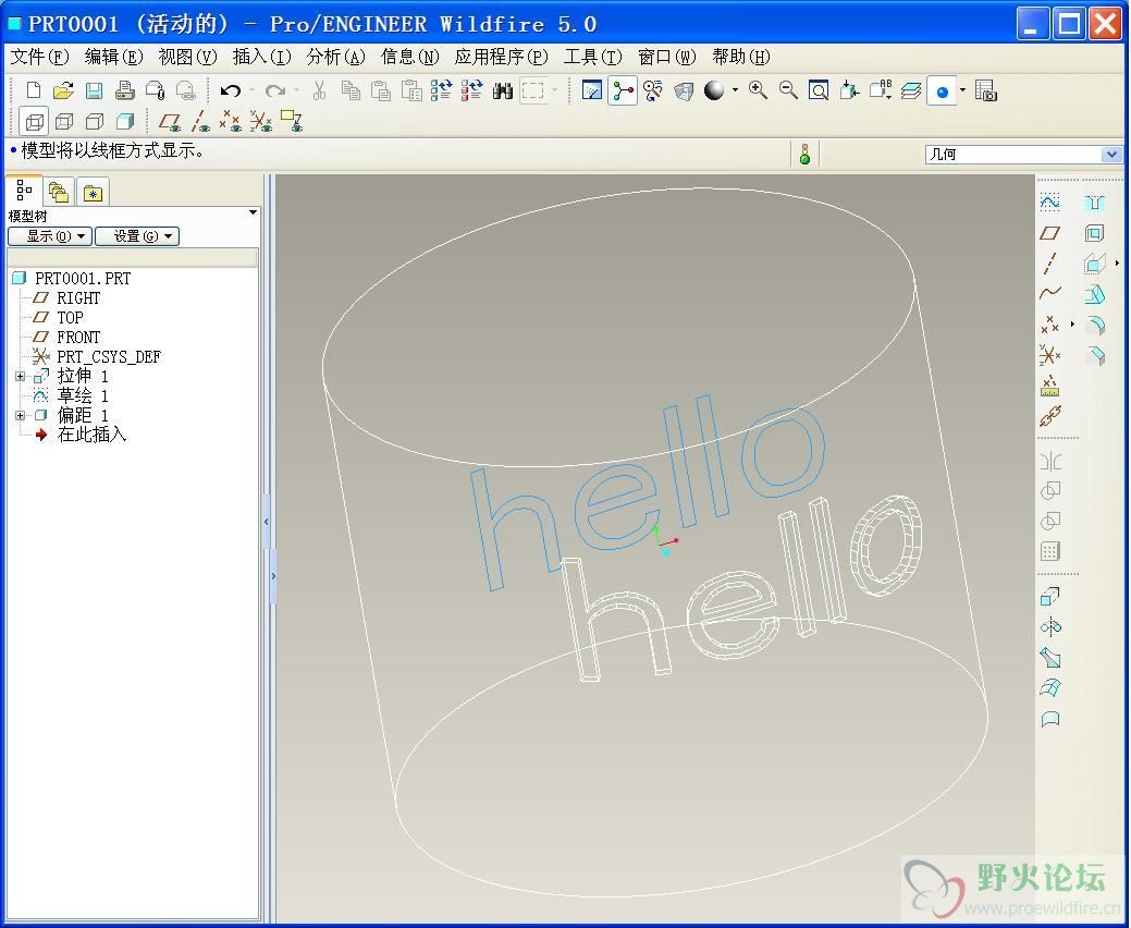

[求助] 关于草绘包络后 拉伸 偏移 加厚

选中圆柱面做偏移展开

 楼主| 发表于 2012-8-22 14:24 | 显示全部楼层
回复 11# keng999 的帖子
这个办法貌似越靠边的字会变形越厉害,因为这个偏移是投影出来的

发表于 2012-8-22 14:50 | 显示全部楼层
而且没办法环形写文字

发表于 2012-8-23 18:39 | 显示全部楼层
那该怎样做啊到环写文字啊
