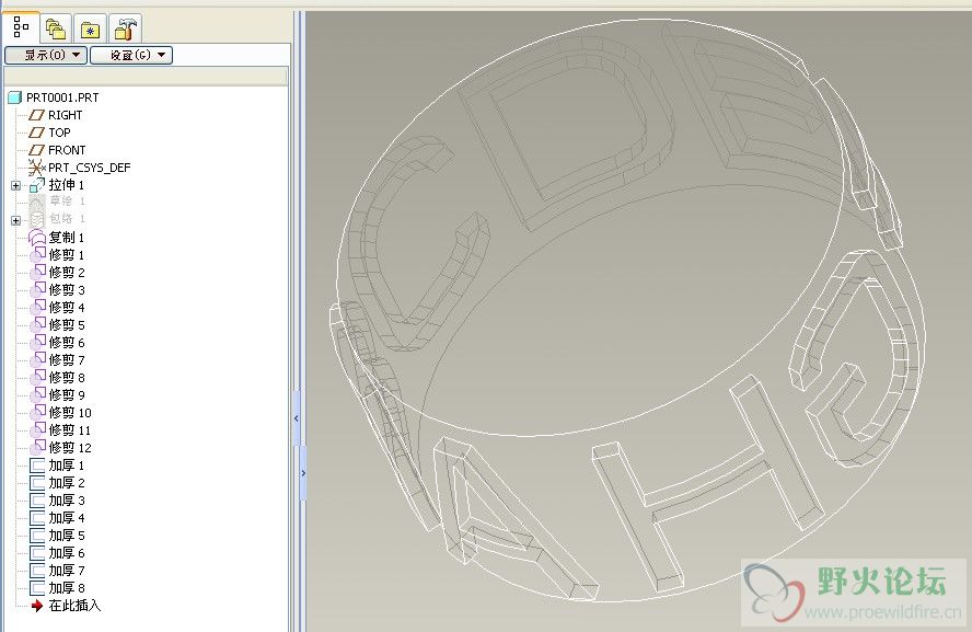

发表于 2012-8-15 16:23 | 显示全部楼层
你可以将圆柱面复制出来,有包络线来剪这人复制面,再将剪裁后的面加厚就行了

发表于 2012-8-15 16:34 | 显示全部楼层
提供一个prt互相学习

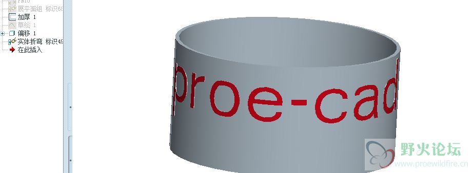

发表于 2012-8-15 17:10 | 显示全部楼层
试试这样方法做比较方便。

 楼主| 发表于 2012-8-16 14:55 | 显示全部楼层
回复 3# YSMDYX1989 的帖子
谢谢哈 这个方法我之后也想到了 但是有点繁琐额 要是字很多 那眼睛都花了 不过还是谢谢哈

发表于 2012-8-19 19:18 | 显示全部楼层
回复 楼主 frankmax2 的帖子
是不是可以用偏移面了?
