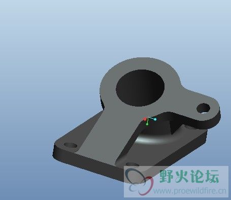

[求助] 请问老师:这个该怎么画?

这个图老多尺寸都木有
还是画了一个
希望能帮到你
打开文件,把模型树里面的“再次插入”拉到最底部,就能看见了
lianxi.prt.rar

发表于 2012-8-12 04:57 | 显示全部楼层
设置平面  拉伸  到面
发表于 2012-8-12 10:02 | 显示全部楼层
主要还是运用拉伸命令和筋工具,先拉伸底座,然后拉伸有斜度的部分(拉伸前需创建新的基准平面)

发表于 2012-8-16 10:22 | 显示全部楼层
他的版本比你的高  你就打不开
