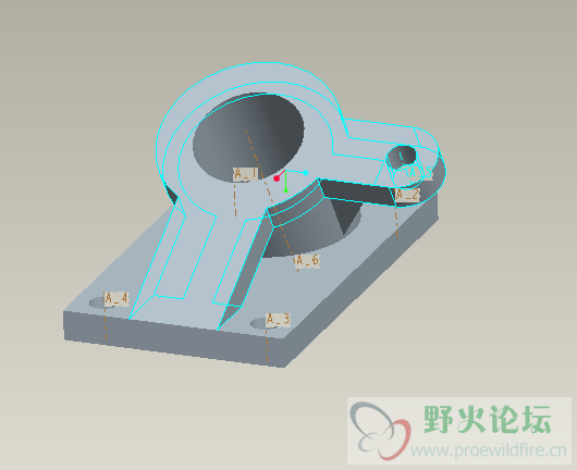

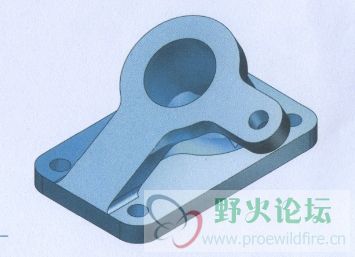

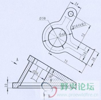

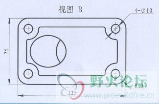

请问老师:这个该怎么画?

 楼主| 发表于 2012-8-10 23:04 | 显示全部楼层
终于上传成功了,拜托各位老师抽空指点一下,谢谢!

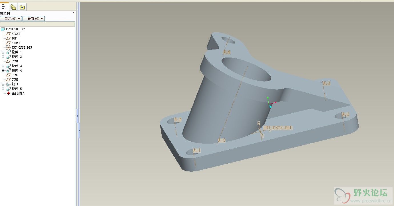

发表于 2012-8-11 09:54 | 显示全部楼层
这个最简单的方法就是先拉伸 底座  然后再建立一个基准面 在基准面上拉伸 就可以了

发表于 2012-8-11 11:27 | 显示全部楼层
关键字: 拉伸选项--拉伸到--曲面,,
发表于 2012-8-11 11:30 | 显示全部楼层
原帖由 yutiantingyu 于 2012-8-11 09:54 发表
做的不完全  没导圆角

发表于 2012-8-11 11:35 | 显示全部楼层
自己所画!
