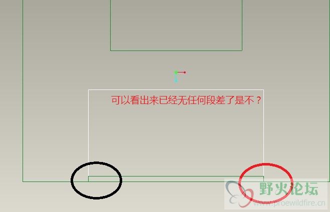

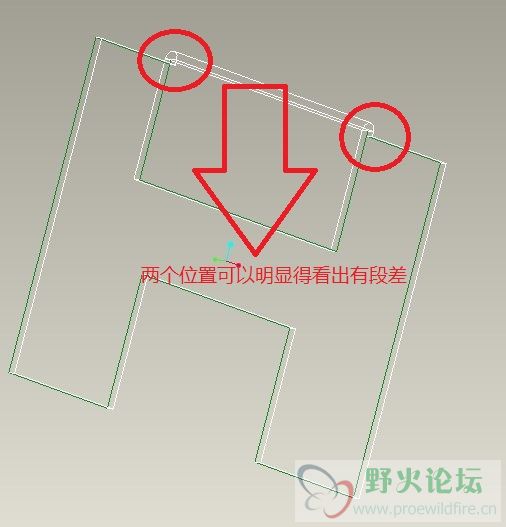

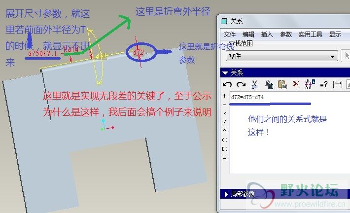

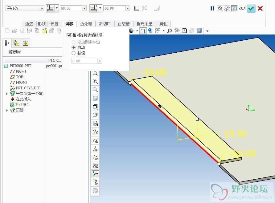

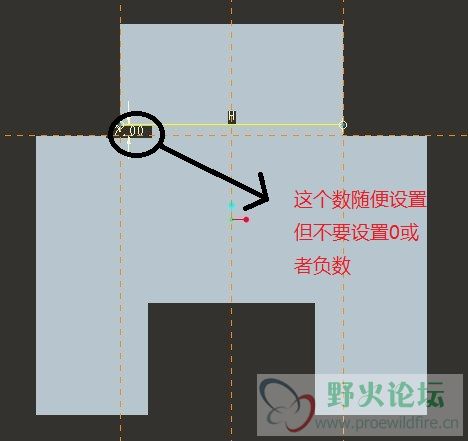

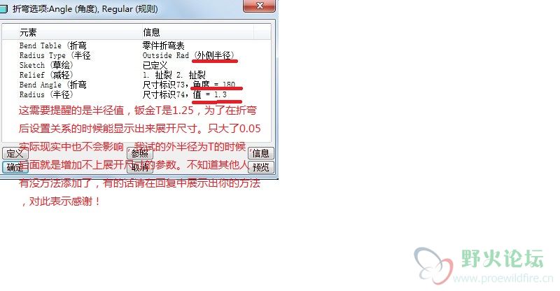

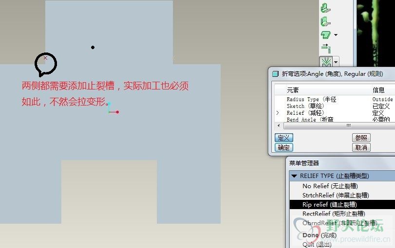

我在论坛上求助折弯实现无段差一直苦无人解答,终于翻遍了资料,捉摸了好久才搞出来,实现的样子如http://www.proewildfire.cn/thread-89901-1-1.html
好了,下面是具体方法。主要用工具中的关系。大家如果有解决我下面提到的问题,请也帮我解答下!前面建立版金壁 我就不图片了,直接到设置折弯线了!
[ 本帖最后由 yaoshuai58 于 2012-8-10 01:04 编辑 ]

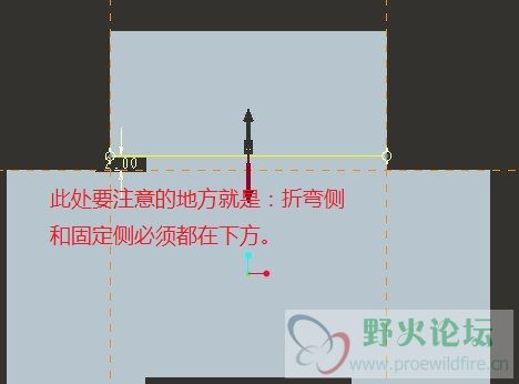

 楼主| 发表于 2012-8-10 00:58 | 显示全部楼层
上面公式的由来!

发表于 2012-8-10 09:40 | 显示全部楼层
有这么困难么?  看图,
330
408
发表于 2012-8-10 10:10 | 显示全部楼层
楼主辛苦了。看不大懂好像很复杂。楼上的是用凸缘,而楼主说的是折弯。
