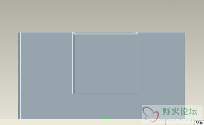

一钣金如图
我想用折弯命令折弯成如图效果,也就是要实现没有任何段差,请问具体应该怎么操作了。。

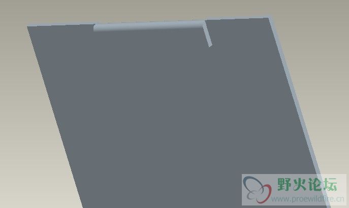

发表于 2012-8-9 16:28 | 显示全部楼层
是做成下图那样吗?
如果是下图那样的话,不难做的
203
283
 楼主| 发表于 2012-8-9 18:12 | 显示全部楼层
回复 2# 604565515 的帖子
你那还有段差的啊。就是折弯处与边上的版金壁要一条直线,没有一点凸出的现象啊

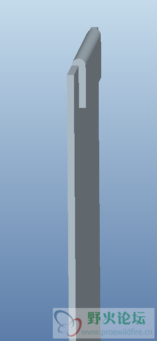

发表于 2012-8-10 09:28 | 显示全部楼层
回复 楼主 yaoshuai58 的帖子
上传的附件,你可以看看,是不是你想要的
[ 本帖最后由 Suppucky 于 2012-8-10 09:53 编辑 ]
zheyan1.prt.rar
62.74 KB, 下载次数: 16
这个是用折弯命令做的
zhewan.prt.rar
73.12 KB, 下载次数: 11
用的另一种方法做的

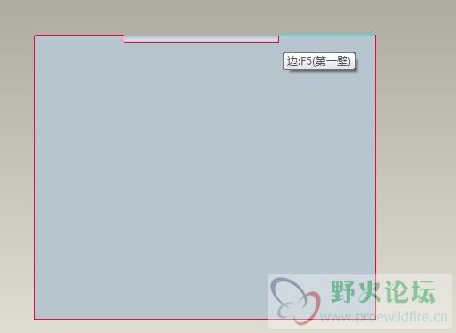

发表于 2012-8-13 15:40 | 显示全部楼层
第一壁画一个矩形,在上面那条边打断点,分成3段
然后点击法兰壁,选择你要的折弯,点击上面那条边的中间那段
完成
