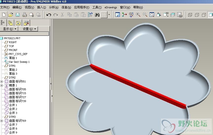

[已解决] 如何作加强筋?

是你的面做的有问题,不过还是可以曲线救国。
每一个组,是一种做法。

的确是因为面的问题(你的可变剖面边缘是样条曲面),我的解决办法是把里面的四个面(先合并两个墙面,再与两个底面合并)复制出来合并,再做筋面与之合并,最后实体化。能做出来。

做了一根筋  不过上午删了  你按着我说的去看  保证是有4个面   没试可不可以阵列
为这个还专门去装了proe4.0   我原来一直用3.0
希望做些参考
