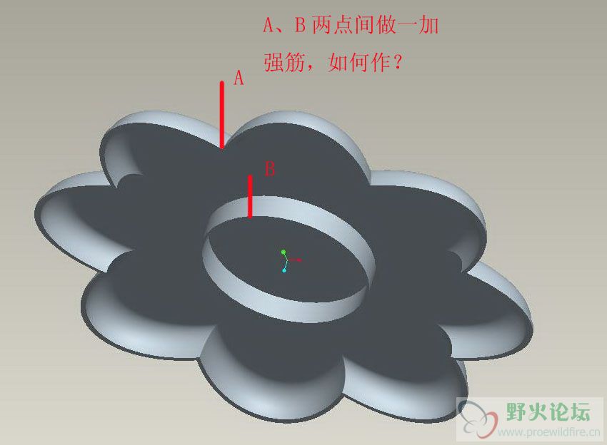

如图颜料盒,图中A、B两点加强筋如何作?谢谢!PRT太大传不了

以底部为基准。做一个拉伸,用“到下一个”就可以做出来。

1楼方法试过,不行
关键是A点位置有弧度向底部过渡,此处提示出错。
上图使用可变截面扫描,PRT很大(5M多),否则会将PRT传上
甚至在A、B两点之间做上基准面,作截面后从上、下拉伸至下一个,也是在A处出现错误

筋的厚度??

随意厚度,只要做出来即可

用任何方法都可以吗?
如果是的话就一top或right为草绘平面,向两边拉伸就好了,薄一点是可以实现的
或者先生成曲面,再实体化也可以嘛

通过A、B 点做草绘一条直线做筋试下
