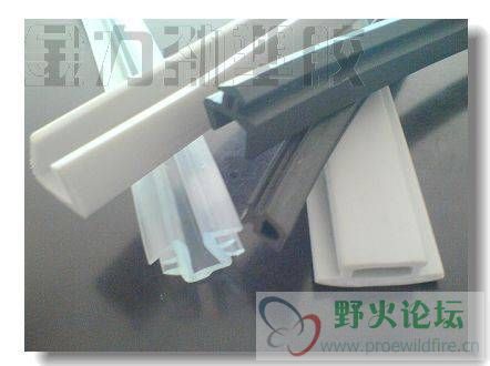

我们是做门窗的,一般使用硅胶条固定,在玻璃边包一条专用的玻璃硅胶条卡在铝材槽里面就行了。
类似以下的硅胶条

名称叫密封胶条,把玻璃边包在U槽里面后再敲入铝材U槽里面。
