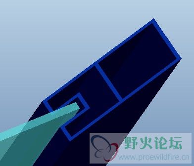

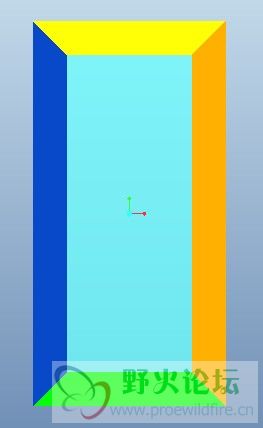

大家好,这个问题困扰我好久了,希望在这里能够有人帮我解决一下这个问题,先谢过了。大家下面这张图片,是一个类似铝合金门窗的东西,四条是铝型材,中间那块是玻璃,请问要怎么做才能固定那块玻璃,在表面不能看到螺丝,铝型材的结构可以自由的设计。

是一个表面,还是两面。可以用焊的(打点胶固定),这个可以参考平板灯的做法
发表于 2012-8-7 16:48 | 显示全部楼层
我们日常的铝窗是会打玻璃胶的

因为我要做的是箱子,所以不能看到螺丝,而且表面还要丝印之类的。大家有没有什么内置结构,

可能是表达的有点问题,其实我是想问四条柱子怎么样才能固定,不能焊,不能从外面打螺丝进去,必须里面装置结构。

这种只能在背面开偰口了 像木工做的门窗,你做好是问一下做铝合金门窗的人,他们有种螺钉是内卡的

可以用U型槽条啊,型材倍信、APS、或者MISUMI很多很多都有这种东西啊
