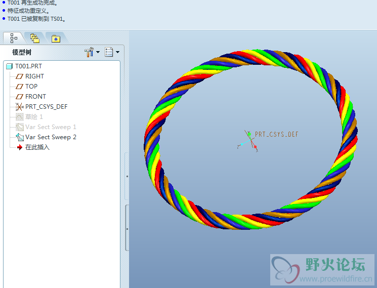

[求助] 怎么画出环形弹簧圈

发表于 2012-8-7 20:46 | 显示全部楼层
回复 8# raoliangliang 的帖子
如果是实体呢,这个画出来是线呀

发表于 2012-8-8 17:27 | 显示全部楼层
各位大虾,如果是平的螺旋圈怎么画?

发表于 2012-8-13 20:54 | 显示全部楼层
你令方程式的z=0就ok啦。比如:
x=cos(360*t)*(100+30*cos(30*360*t))
y=sin(360*t)*(100+30*cos(30*360*t))
z=0
