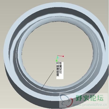

唇形密封圈里面有一个环形的弹簧圈,请问该用什么方法画出来

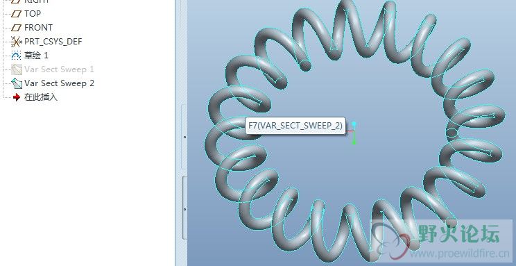

发表于 2012-8-3 21:49 | 显示全部楼层
是否要这样的弹簧,用关系式做
发表于 2012-8-3 23:51 | 显示全部楼层
应该是楼上那种··············

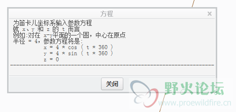

发表于 2012-8-4 15:08 | 显示全部楼层
新建文件-曲线-从方程-默认是笛卡尔,选取坐标系(prt_csys_def),然后点击方程…系统给出文本框输入以下方程:
x=cos(360*t)*(100+30*cos(30*360*t))
y=sin(360*t)*(100+30*cos(30*360*t))
z=30*sin(30*360*t)

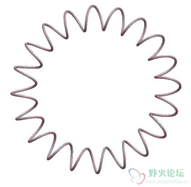

发表于 2012-8-4 15:13 | 显示全部楼层
这个方程我也是抄别人的,你试着小幅度的改变一下其中的数值,慢慢找出规律,然后做出你需要的曲线,这样就学到知识啦!
我是creo2.0的软件,proe跟这个有点儿区别,不过大同小异。试试吧

发表于 2012-8-5 15:55 | 显示全部楼层
看看行不
看看行不
