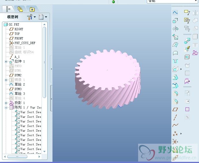

[求助] 齿轮阵列出问题,求高手解答
发表于 2012-8-3 14:09 | 显示全部楼层
为什么我下载了会看不到东西呢,可以打开文件,可是不显示..我是刚学的,请教一下

发表于 2012-8-3 17:17 | 显示全部楼层
原帖由 wwbandy 于 2012-8-3 14:09 发表
      文件里面有一个红色的箭头,用鼠标左键点按住,向下拽拉的最下面,图形才会自己恢复而显示出来。

发表于 2012-8-6 09:26 | 显示全部楼层
02.prt.part2.rar (89.74 KB, 下载次数: 0)    你为何不用可变截面扫描,它完全可以对不同的齿轮(只要改参数值,例如只要进入参数就可以改模数、齿数、压力角、倾斜角、厚度的值后再生一下就ok)就自动化创建,你用混合扫描对第二个截面自动化创建就有点困难了。现我给你修改用可变截面扫描,能够达到自动化创建。   为什么我的图片144KB和附件181KB都说是超大了,不能上传。
