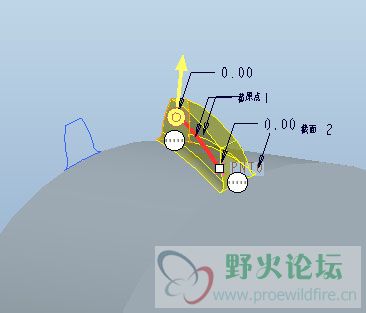

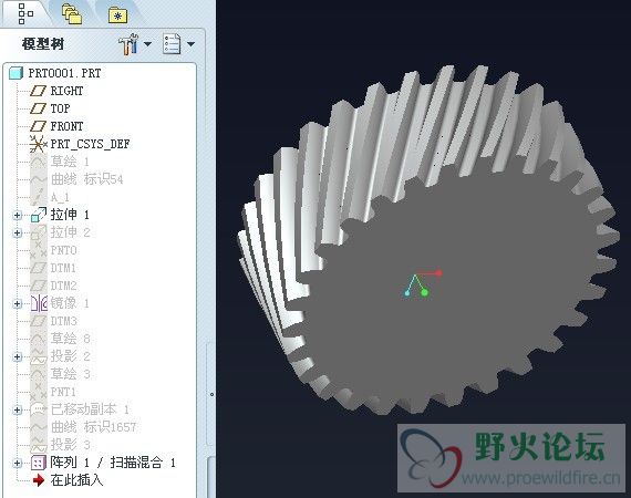

绘制斜齿轮最后阵列时出现如图的情况,有几个齿轮阵列失败,提示信息“扫描混合被发现”,点击特征信息提示“不能相交带有特征的零件”,也试过先复制或者先阵列一个,但都没有用,还望哪个高手替小弟解决一下,万分感谢

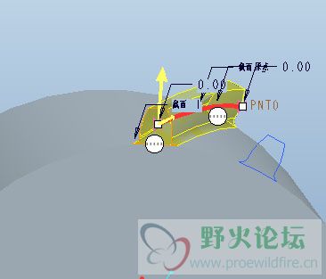

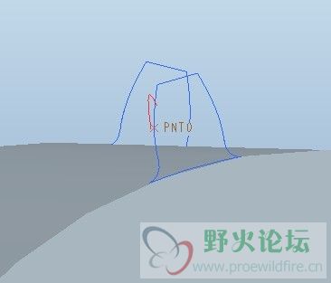

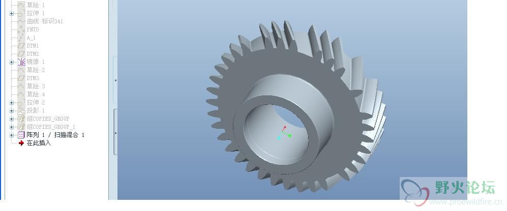

你做齿形扫描混合的轨迹与两个截面草绘的位置不一致, 一端在草绘里面,一端在草绘外侧
修改一下后的情况:
有关斜齿轮的画法, 可参考野火的教程  http://www.proewildfire.cn/forum ... romuid=260418#pid37
