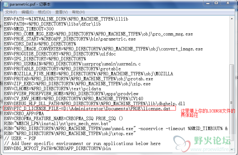

以前一直是PROE5.0,32位,64位或是CREO2.0 32位都是一次性就激活好了,可是这次在WIN764位上安装CREO2.0后所有的安装方式完全按http://www.proewildfire.cn/thread-88446-1-1.html此帖操作,可是到了最后打开时却出现了如下的错误警告:
license request failed for feature
Requesting CREOPMA_SSQ...
点了确定后就关了……后来请教了一下管理,管理说遇到的问题都已在论坛中,后来我参照了这个帖子
http://www.proewildfire.cn/thread-9004-1-1.html
看了一下,因为有些东西不一样了,但总体方式差不多,所以写出来给遇到同样问题的朋友参考一下
在安装目录Creo 2.0\Parametric\bin中搜索
parametric.psf
然后用记事本打开,找到ENV=PTC_D_LICENSE_FILE-=
然膈在这里填上你的license.dat的具体路径然后保存即可!

其他可能
我也试过楼主的方法,还是不行
原因是我的物理网卡地址弄错了,真是粗心啊,这里给大伙提个醒
查看自己物理网卡地址方法
在运行中输入cmd回车
在黑屏中输入ipconfig /all
就会看到一个物理地址的类似00-01-A8等这样的填入就是了
