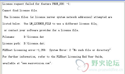

看到很多会员经常出现 License request failed for feature PROE_DDiTy: -1 错误,测试了下,当我删除许可证文件时便会提示 -1 错误。错误提示类似下图:
错误提示上也说的很清楚:
cannot find license file  无法找到许可证文件
license path: D:\license.dat 许可证路径  D:\license.dat
其实自己稍微看下也能明白,既然提示许可证不存在,那你就按照所用PROE补丁的说明做一个许可证文件,放到提示的路径下,如上面错误提示的路径是 D:\license.dat 具体位置按你的错误提示对话框。
或者如果你想改变许可证的位置和也可以。方法如下:
方法一、运行 proe 安装目录下 ptcsetup.bat 按向导,当提示添加许可证的时候浏览新的许可证路径加进去即可。
方法二、更简单的方法,不用运行 ptcsetup.bat 直接修改以下文件即可:

回复 楼主 的帖子
楼主好:出现的问题一样,按方法二怎么也搞不好,按方法一又试了一下,变成了
License request failed for feature:26
Unknown licensing error 26
现在怎么解决啊

回复 楼主 的帖子
现在又变成License request failed for feature PROE_200: -5
