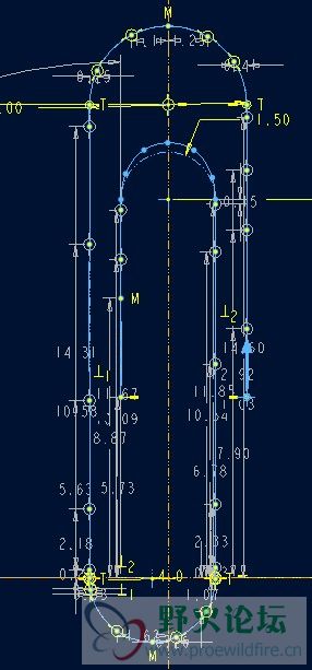

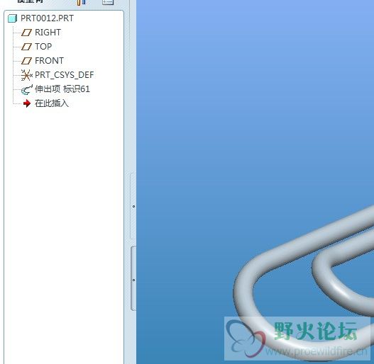

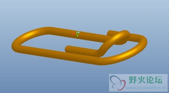

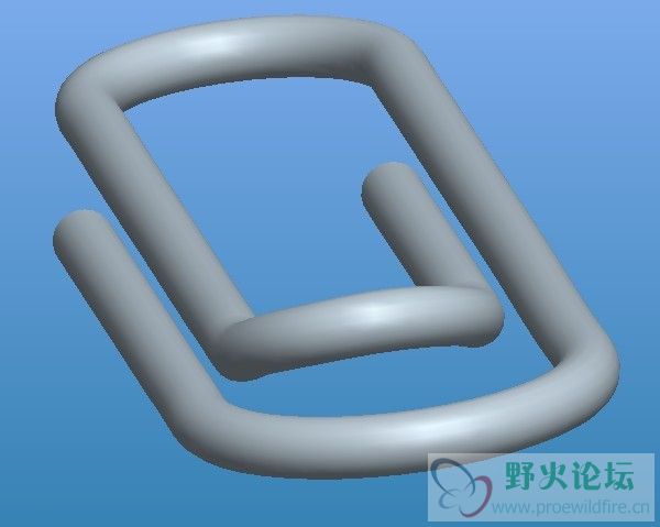

请问大家 他是怎么可以在草绘中 做到翘起的 如图

相交命令可以

没按尺寸画,随便搞了一个,指令就是相交指令

用草绘曲线 扫描里可以做3D曲线
