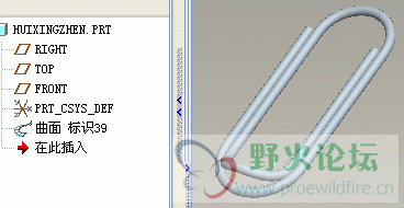

操作技巧:拱起部分用样条曲线绘制,然后编辑样条曲线即可!

厉害,学了一招,原来草绘的时候样条曲线可以定义Z坐标

我下了但不知怎样编辑呀!都是在平面上编辑呀!楼主可不可以简单说明下?

先把基础打好,随着知识的积累,自然就明白了。
