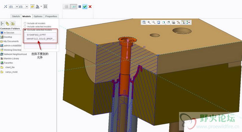

[求助] proe 3D做1/4剖视,怎么实现不剖轴,只剖外壳呢?

发表于 2012-7-23 14:27 | 显示全部楼层
当然可以实现!!

发表于 2012-7-26 16:55 | 显示全部楼层
回复 11# slflkj 的帖子
CREO2.0的剖面里可以轻松实现,但是之前的版本剖面没有这个功能!

发表于 2016-1-15 12:23 | 显示全部楼层
这个功能不是在剖面中进行的,而是在三维装配环境中直接进行拉伸,这时候默认(而且只能)是切除【不用担心,这个根本不会影响part】。切除之后,可以在模型树上对这个拉伸进行右键——求交。然后去掉勾选的“自动相交”然后选择“移除”把不需要相交的零件移除。或者直接移除所有的,然后在下面的“等级”处选择“零件级”(零件级或者顶级是用来定义只相交顶级部件还是零件还是中间级部件,这个是与总装有多少层有关)然后依次点选需要相交的零件,就OK了。太棒了!!!
附件中是我的笔记截图。
