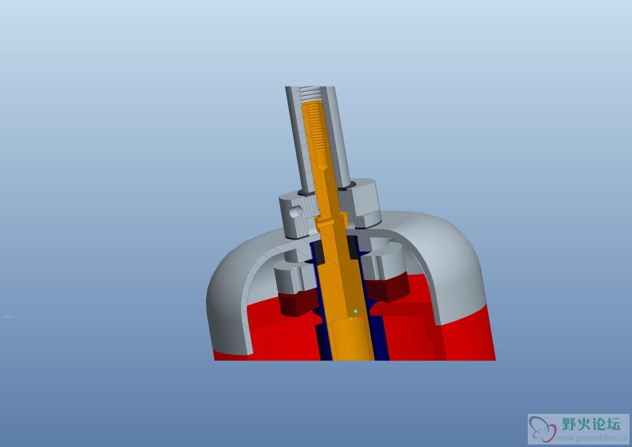

我想请教下proe做1/4剖的时候,怎么实现不剖轴,只剖外壳呢?

各位,我的意思就是如图的剖视,但是不要剖到轴,请问在proe中是怎么实现???是否可以实现??

装配图中用拉伸切除材料

在拉伸-相交-把自动更新去掉,选择不要剖切到的零件去除,你试试看。

在草绘中把要切除的形状画出来,然后拉伸去除材料,应该可以吧

嗯 用楼上说的方法可以!

那图上可是显示不出来剖面线呀,楼主的图中有的!
