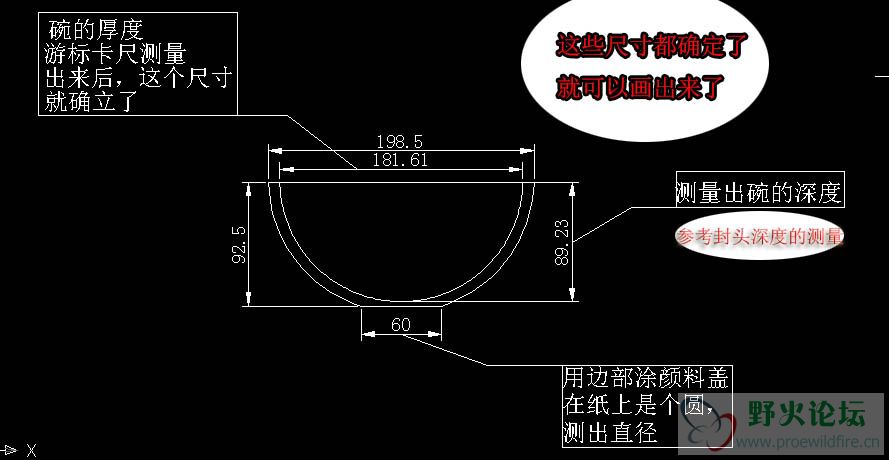

 楼主| 发表于 2012-7-21 09:38 | 显示全部楼层
10楼我跟你的做法是一样的,,但是通常我都要剪3  4次才做的差不多,就是觉的这个做法有点麻烦,想在这里看看有没有好办法
发表于 2012-7-27 21:12 | 显示全部楼层
你看这样行吗

发表于 2012-7-30 12:04 | 显示全部楼层
测绘,总是这样的,不可能一次就能与实物一样。就算是逆向点云,也未必能一样,所以,不必去强求要一模一样,也不必去强求一次画成,修改是必须的过程。
