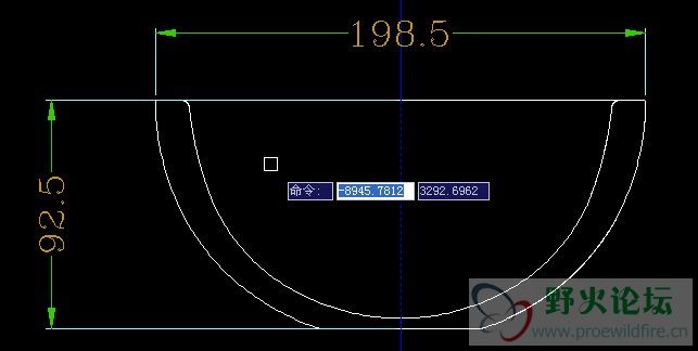

我厂里老板经常给我一个产品,又不让抄数,因为产品也不是很复杂的,一般都是一个碗啊,盘啊,之类的,也是就是几个圆弧拼起来的吧,因为这个厂要求不严,公差0.5MM到1MM都没有什么大事
请问大家碰到这样的问题都是怎么解决的,我呢是这样做的,先用CAD大概画一下,然后打印1:1出来,剪刀下来,差多少再改
大家有没有什么好方法吗,,我这个方法总是要剪好几次纸,烦人啊

 楼主| 发表于 2012-7-17 20:55 | 显示全部楼层
一般都上面那个图这样的,,几个圆弧构成的,,请大虾们指点

如果是有实物,就要先测量好实物,再在cad上画,这样不需要倒腾多次

 楼主| 发表于 2012-7-19 14:21 | 显示全部楼层
是有实物啊,,但是你们是怎么测他的弧度有多少

我经常是把产品照相,用PROE的跟踪草绘描出轮廓,转为DWG文件,再打印剪纸对板,这样比用CAD描外形轻松。
