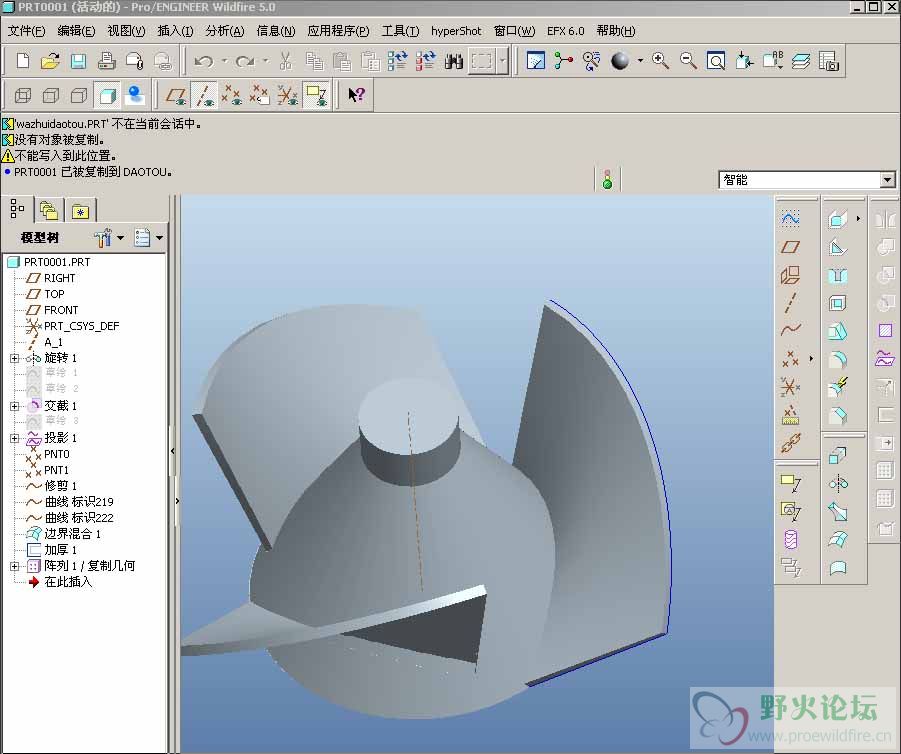

交流  圆角怎么都倒不好   没有数据,凭感觉画的

回复 20# yang76230848 的帖子
你图上的叶片明显不对
发表于 2012-7-22 14:30 | 显示全部楼层
挖掘刀头.jpg 用5.0随便搞了一下,大概是这个意思吧?如图:
daotou.zip
93.22 KB, 下载次数: 0

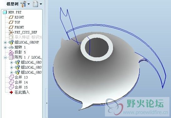

发表于 2012-7-23 10:26 | 显示全部楼层
很期待有高手出现,让大家也好学习点经验哦
106
111
发表于 2012-7-24 09:53 | 显示全部楼层
这个,没有公式的话是不可能完美画出的吧,话说这样的东西PROE好像不是强项,虽然也可以画
1421
198

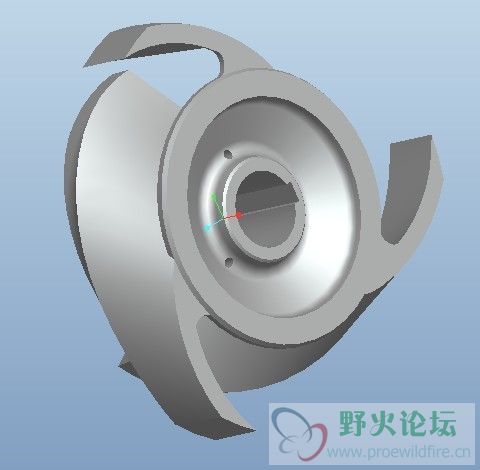

发表于 2012-7-24 13:48 | 显示全部楼层
画了很多遍, 开始接近图纸要求了.
还有点细节没完全弄好.
附上经过批注的楼主的PDF图纸   叶轮S8-350-500.3.pdf (86.42 KB, 下载次数: 18)
另再附上我画的 IGS 文件 template.zip (8.48 KB, 下载次数: 16)
以及剪贴到CAD文件测量有关图纸未标的相关尺寸,供参考 叶轮.zip (273.73 KB, 下载次数: 25)

发表于 2012-7-25 09:34 | 显示全部楼层
这个零件, 一直对叶片和中间骨架连接处的小R纠结.
试了多次, 貌似在画叶片前把小R部分先画出来,之后叶片倒圆角才方便些

发表于 2012-7-31 08:44 | 显示全部楼层
我一直在关注着这个模型,到现在还弄不出来,我的思路是,画出轮廓线,然后使用扫描混合。希望高手解答
