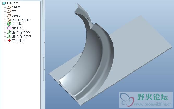

[求助] 这种钣金件是冲压成型的,怎么展开

这个UG可以做?展开方法是什么样的,还是说一步就展开了。

确实是冲压的,可能我画的角度大了。

直接用剖面展开可直接展开!

这种零件即使用软件展开得到的尺寸也不会准的,圆角的大小,压板的压力能系数都有影响。
