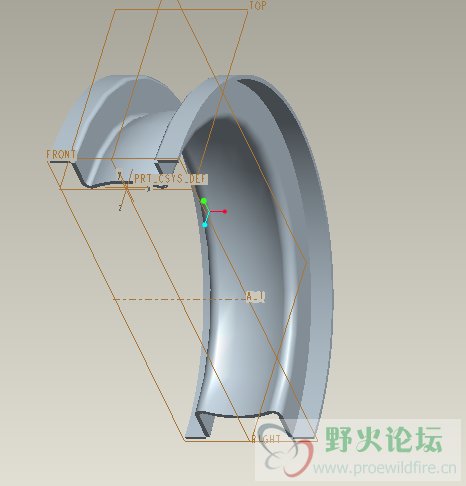

发表于 2012-7-9 15:08 | 显示全部楼层 |阅读模式
刚学PROE钣金设计,这个不知道怎么展开,求各位老师帮忙。文件太大传不上来怎么办?

发表于 2012-7-9 16:51 | 显示全部楼层
传到网盘,这个PROE可能不行。
 楼主| 发表于 2012-7-9 18:06 | 显示全部楼层
回复 2# 拼单 的帖子
样子大概i就这样子,就是旋转出来的,PROE不能做出来吗?

发表于 2012-7-9 23:47 | 显示全部楼层
传上来我帮你搞定!!用别的软件。。

发表于 2012-7-10 11:14 | 显示全部楼层
这种东西用钣金的方法来做怕是不合适滴,一般都是做模具。所以也不用考虑展开。个人认为是浪费时间

 楼主| 发表于 2012-7-10 12:09 | 显示全部楼层
回复 6# minpoint 的帖子
这个估计我画的不好,旋转角度没有那么大,不过确实是钣金件冲压成形出来的

发表于 2012-7-10 20:28 | 显示全部楼层
UG弄的,等一下,有点麻烦。。

发表于 2012-7-10 21:34 | 显示全部楼层
STP文件, 10.zip (18.32 KB, 下载次数: 11) QQ截图20120710212939.png 看看这样可以吗?
