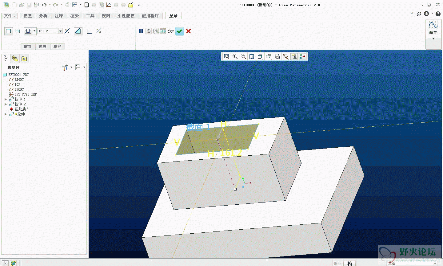

[分享] 允许 Creo Parametric自动从添加材料切换为移除材料

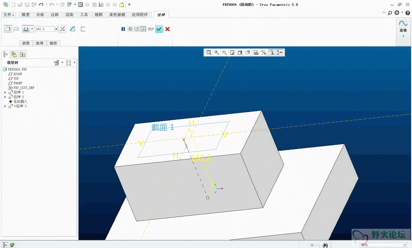

自动切换,是一个强大的功能。以前默认不是自动切换的。
参数没有改变之前 ,是不会 切剪材料的,没有变化
(在CONFIG内加入:auto_add_remove yes  )
修改了参数   之后
向上是没有变化的。但是向下切剪材料是有变化的。参数设置为YES 以后,系统会定义 向下拉伸 切剪材料
