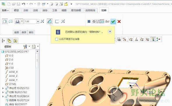

允许 Creo Parametric 在创建特征期间针对实体拉伸和旋转,自动从添加材料切换为移除材料!此设置很有用的。。
在CONFIG内加入:auto_add_remove yes

发表于 2012-7-3 21:07 | 显示全部楼层
图标中有这的选项

 楼主| 发表于 2012-7-3 22:05 | 显示全部楼层
回复 2# aaaassss1234 的帖子
此设置时让它自动选择添加或是切除材料。
