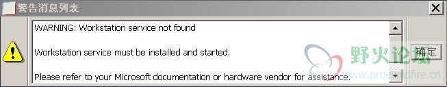

打开PRT3.0时出现如下警告,以前没有过,该如何处理,重装了一次软件还是这样,请教各位大哥,图片如下

这是由于WORESTANTOIN SERVICE被停止而造成的,解决方法是:控制面板-管理工具-服务,在服务列表下找到这个服务选中后按右键,在弹出的框里选启动就行了

WARNING:Workstation service not found 错误解决方法
http://www.proewildfire.cn/thread-3071-1-1.html

我找了一下没找到,麻烦大哥了,谢谢

我看了一本书说WORESTANTOIN是个大漏洞,关了安全,没想到出了问题
