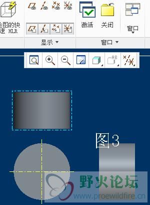

图1,在CREO1.0 M020中,在工程图中按轴显示开关,所有的轴都显示出来
图2,选择要显示的轴,然后右击,点显示,
图3,把轴显示开关关掉,你需要的轴就有了。
图4,是我新装的CREO2.0 M010的,轴显示开关开了,但是轴显示不出来,
大侠们,怎么样才能在工程图中有图1的效果啊?使设置问题,还是软件的问题啊?之前用4.0的时候好像轴显示开关在工程图也不管用。
发表于 2012-7-2 21:32 | 显示全部楼层
关于5.0版本轴显示与不显示的问题不清楚的同学可以看一下
http://www.proewildfire.cn/thread-35846-1-1.html
proe5.0 工程图 轴线 中心线拭除显示问题
http://www.proewildfire.cn/thread-58919-1-1.html
