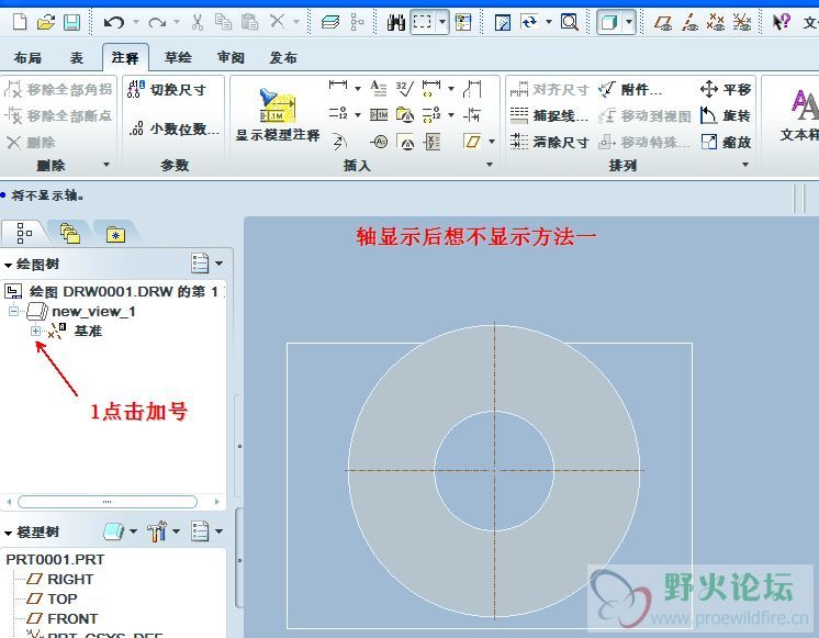

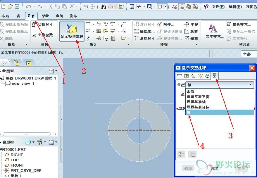

有还不是很清楚的同学可以看看。这个也主要是自己摸索出来的3.0 4.0 转到5.0也的确有些不习惯但一通则百通自己结合老版本自己摸索一下是可以找到的,不要第一时间就问。自己摸索出来的才记忆深刻。下面就开始
参与人数 1威望 +2 金钱 +3 收起 理由
野火 + 2 + 3 原创内容
529
726

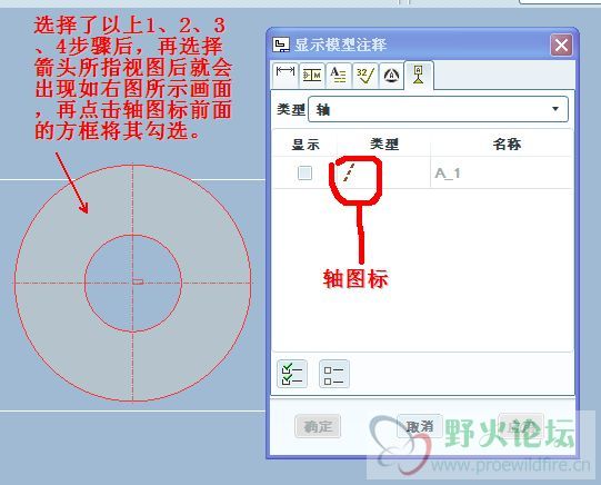

 楼主| 发表于 2010-1-18 20:45 | 显示全部楼层
第二种显示轴的方法
续续

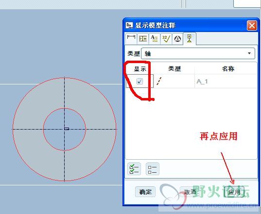

 楼主| 发表于 2010-1-18 20:46 | 显示全部楼层
续续

 楼主| 发表于 2010-1-18 20:47 | 显示全部楼层
续续

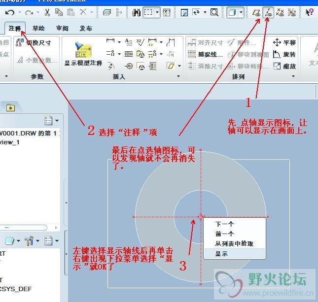

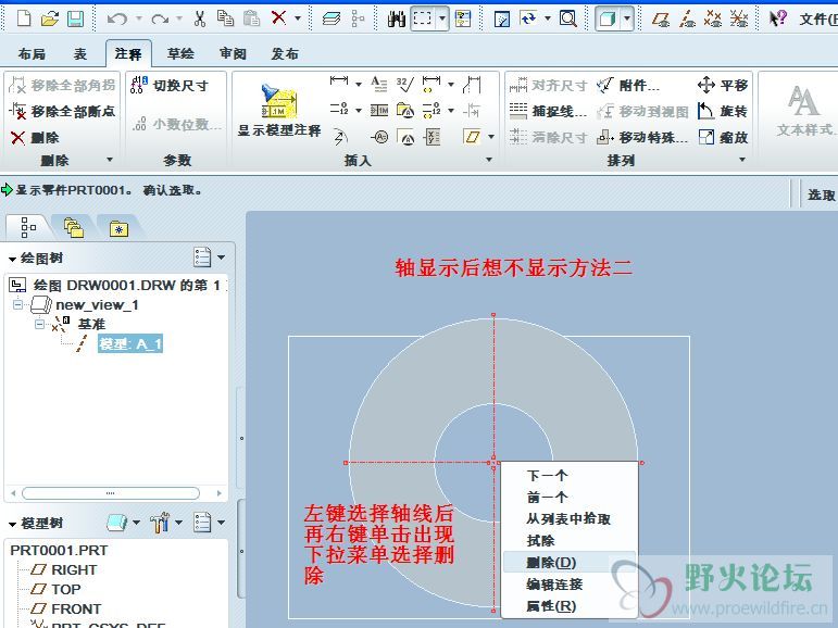

 楼主| 发表于 2010-1-18 20:48 | 显示全部楼层
轴不显示方法
11111

 楼主| 发表于 2010-1-18 20:49 | 显示全部楼层
续续

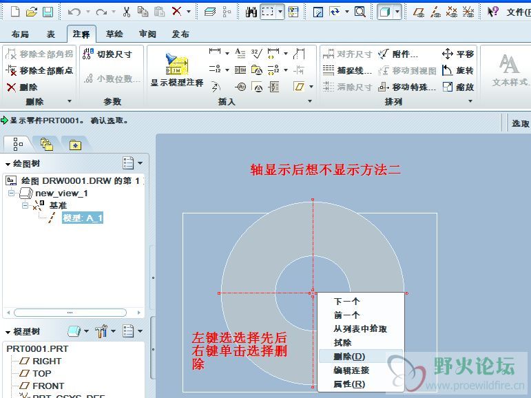

 楼主| 发表于 2010-1-18 20:50 | 显示全部楼层
方法二
1111

 楼主| 发表于 2010-1-18 20:56 | 显示全部楼层
方法二
刚刚发错了
