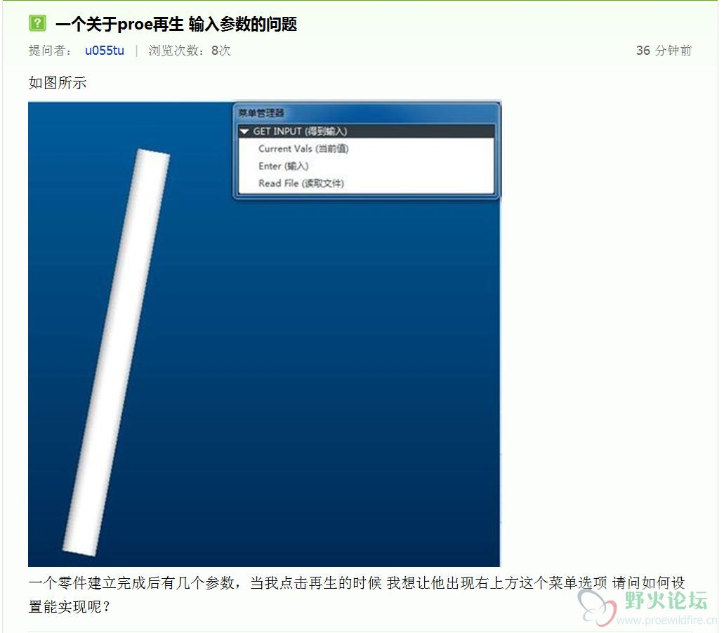

2.JPG 如图所示
47499

 楼主| 发表于 2012-7-3 09:14 | 显示全部楼层
非常感谢您的回答,其实我想要的是,点击再生 这时候会提示我输入参数 这个参数不仅仅是驱动这个实体生成的参数  还包括其他的参数 比如说 还有参数 我命名为“零件名称”    当我再生时候 我输入的参数选择 “零件名称”  对其修改,以方便我来重命名这个圆柱体,而不需要进入了 参数里面在修改 。您知道是怎么做的吗?
