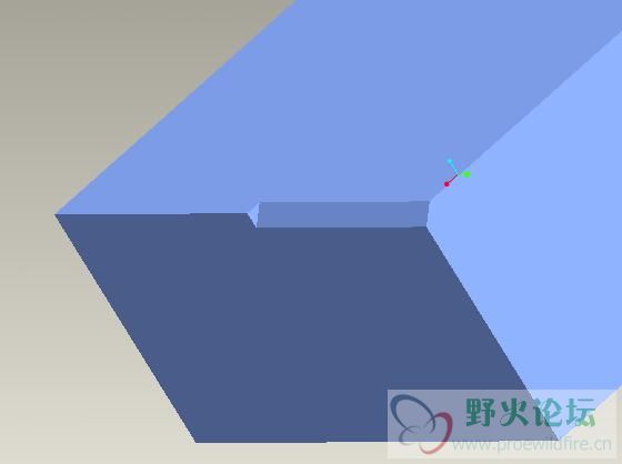

如图一条边上只有一段倒角怎么做? 每次一点倒角就是整条边都被选中了
请高手指点

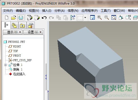

您这不是能弄出来吗?

倒角时选过渡模式并选择“终止于参照”选项。

在过渡模式下并选择“终止于参照”选项,即可完成这段倒角

做了个
chamfer.prt.rar
