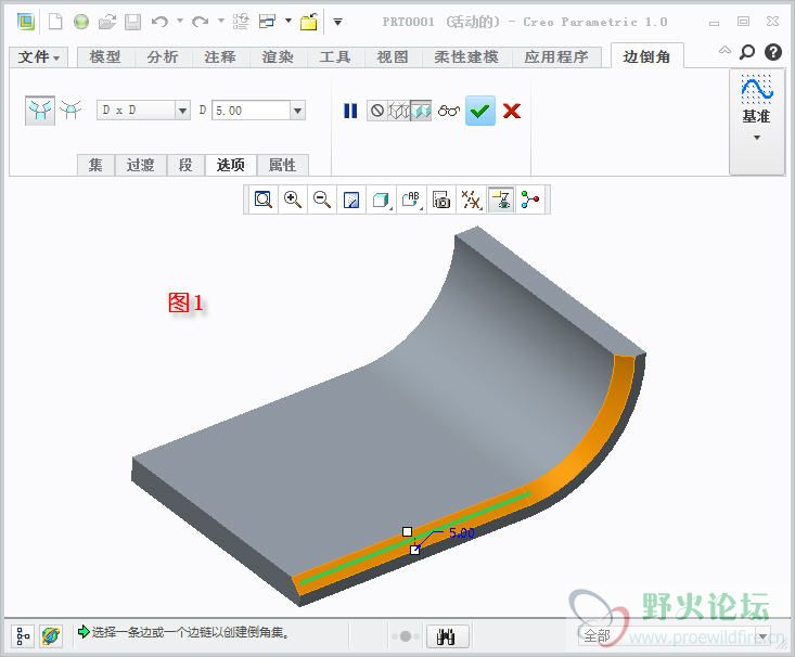

相切链中部分图元倒角,本演示教程同样适用于proe,问题来源于下帖:
sos求助,关于建模中的几个小问题
http://www.proewildfire.cn/thread-79461-1-1.html
相切链中部分图元倒角完成后的效果如下图,大家有更好的方法欢迎发布主题帖分享!
拉伸的特征就不说了,略过,直接选择边进入倒角界面,如下图1

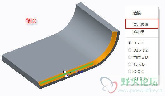

在屏幕空白处点右键,弹出菜单里点 显示过渡,如图2

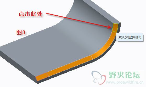

点击图示的区域,如图3

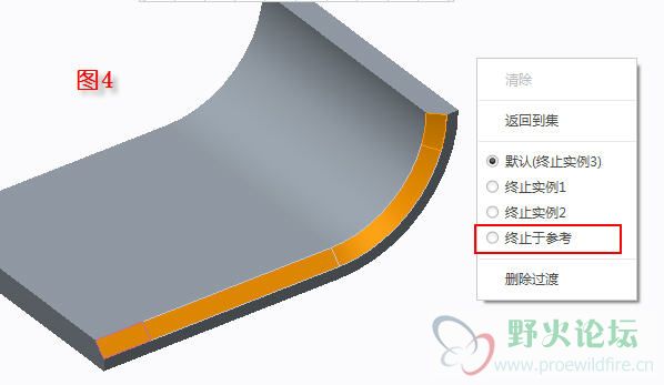

还在屏幕空白处点右键,弹出菜单里点 终止于参考,如图4

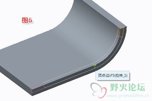

接着点图示的交点,如图5

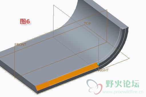

倒角出来了如图6,当然选择基准平面(RIGHT)也可以的。
