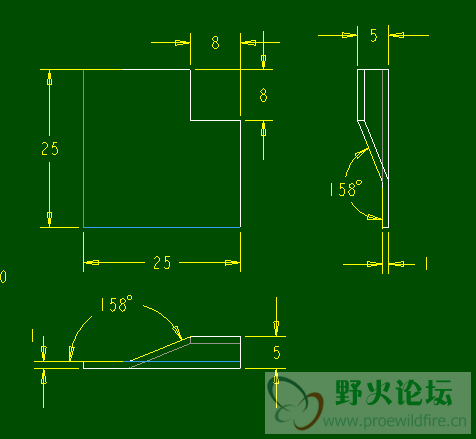

[求助] 求助 这个三视图 如何画3D?急等!!!!!

发表于 2012-6-28 20:26 | 显示全部楼层
原帖由 415732329 于 2012-6-28 14:55 发表
倒了圆角不就没那条线了
倒了圆角只会更多线.怎么会没有了呢?
坚持走大燕的路,

 楼主| 发表于 2012-6-28 22:54 | 显示全部楼层
求高手发个3d    95412044@qq.com

发表于 2012-6-30 09:54 | 显示全部楼层
破衣3视图是没有线的,但是若果出图还是画出来好点

发表于 2012-6-30 16:51 | 显示全部楼层
2D图有问题

发表于 2012-7-1 18:01 | 显示全部楼层
感觉对应关系还是有问题,但是就是不知道怎么样子是正确的。

发表于 2012-7-2 08:54 | 显示全部楼层
请问14楼2D哪里有问题,请指教,我好修改

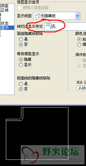

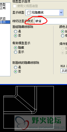

发表于 2012-7-2 11:27 | 显示全部楼层
只是在保存的时候选项不同。
