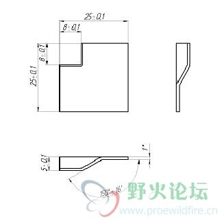

[求助] 求助 这个三视图 如何画3D?急等!!!!!
58
发表于 2012-6-27 23:47 | 显示全部楼层 |阅读模式
求助  这个三视图  如何画3D?急等!!!!!求助  这个三视图  如何画3D?急等!!!!!

发表于 2012-6-28 08:26 | 显示全部楼层
看不懂····
784
908
发表于 2012-6-28 08:54 | 显示全部楼层
看了半天都没看懂
356
460
发表于 2012-6-28 09:20 | 显示全部楼层
实话说还真没看懂
159
264

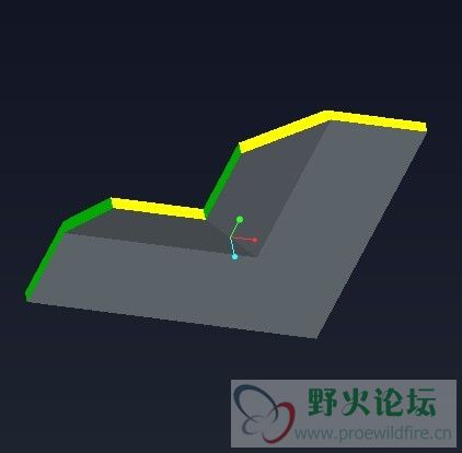

发表于 2012-6-28 09:44 | 显示全部楼层
呵呵看看是不是这个
000.zip
45.85 KB, 下载次数: 3

发表于 2012-6-28 13:32 | 显示全部楼层
俯视图有点奇怪的
159
264
发表于 2012-6-28 13:59 | 显示全部楼层
原帖由 jinshaoxun 于 2012-6-28 13:32 发表
俯视图有点奇怪的
有什么好怪的多想想好了

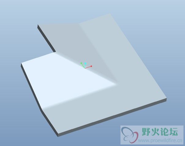

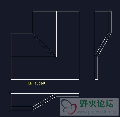

发表于 2012-6-28 14:30 | 显示全部楼层
回复 6# jinshaoxun 的帖子
应该是三个视图都“少”线了, 看起来有点奇怪.
貌似就是搞脑子的题目
[ 本帖最后由 BoYa_DIY 于 2012-6-28 14:41 编辑 ]
159
264
发表于 2012-6-28 14:55 | 显示全部楼层
原帖由 BoYa_DIY 于 2012-6-28 14:30 发表
貌似就是搞脑子的题目
128206
128207
倒了圆角不就没那条线了
1421
198
IT老民工
2486
发表于 2012-6-28 20:20 | 显示全部楼层
回复 9# 415732329 的帖子
也是, 我没想到
