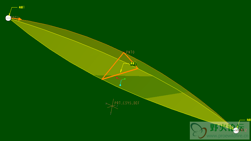

[求助] 曲面扫描混合不知我哪做错了,就是做不出来

没什么特别啊,就是如你所说的第一截面画一个点,第二截面画一个圆弧或开放的三角边,第三截面又画一个点

可为什么我做不出呢...

我刚用Creo  2.0做确实可以混合成功 但我在用4.0确怎么也不行中间的三角面必须封闭才可以

我用的是5.0,中间的三角面无论做开放还是封闭,都不成..

4.0 5.0第2截面用开放边不能成功,但改成封闭的  都可以成功。

我5.0的 做封闭的也不行

开放的3角??10楼是怎样做出来的,有木有PRT??

已亲自试验了   PROE在开放截面的状态下没做出来。可能是技术菜 没找到方法。
CREO第2截面开放的可以做出来。
