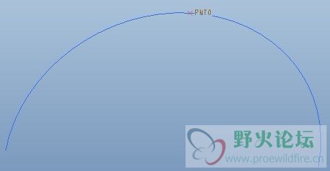

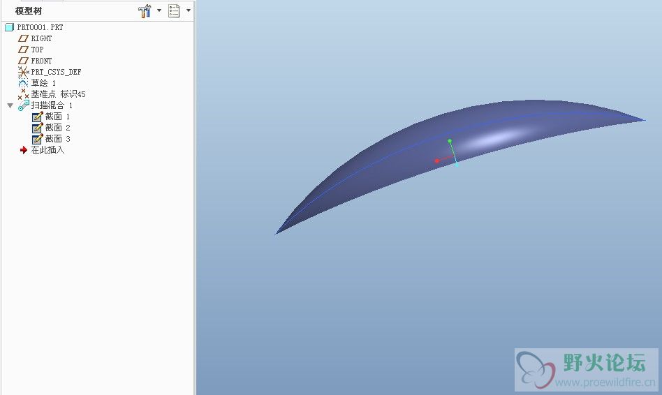

如图,任意一断弧线,二端为尖点,中间为一个开放三角面,扫描混合出来,不知我哪做错了,就是做不出来。请高手指点。
第二图是别人用扫描混合做的图。
好多朋友说不知我在说什么,我讲清楚点.
任意一段弧线或曲线,中间做一个点,起点 中点 端点,一共三个点,也就是一共三个截面,用扫描混合做开放端,第一个截面为起点画点,第二个截面为中点画开放三角面,第三个截面为端点画点.
[ 本帖最后由 274538198 于 2012-6-27 10:25 编辑 ]

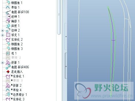

 楼主| 发表于 2012-6-27 10:11 | 显示全部楼层
回复 2# wcm19881020 的帖子
你看第二图,如果第二个截面是封闭的三角面,那项部的二条线就应该是紫色的线而不是绿色的
