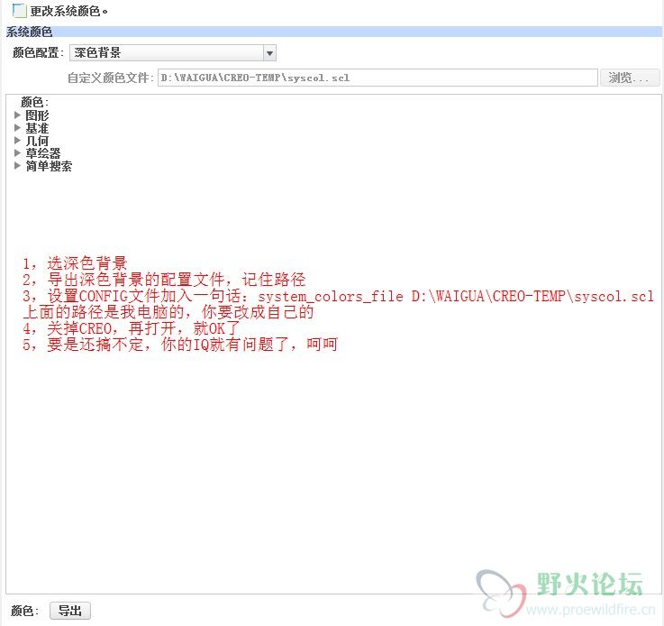

大神指教,如何把creo默认的白色背景改成深色。要启动之后就是深色。不要打开之后是白色,然后再改的。。。

Creo 正式版界面系统颜色的配置方法
http://www.proewildfire.cn/thread-78146-1-1.html

 楼主| 发表于 2012-6-23 23:09 | 显示全部楼层
路上的帖子,问题没有给我解决啊。你只是给了几套方案。不过那都是打开之后改的。我要的是打开就是深色。。。晕。。。

发表于 2012-6-24 06:56 | 显示全部楼层
里面使用方法也有了,鱼和渔都给你了,我也很晕
