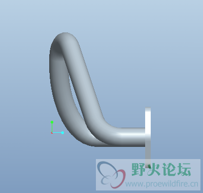

[求助] 请问下图这东西怎么画?

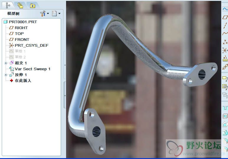

发表于 2012-6-28 09:10 | 显示全部楼层
扫描线是将主视与俯视中心轮廓线交得出。另处做了个小渲染。源文件打开后将插入箭头拖到最后一个特征就行了。

发表于 2012-6-28 21:27 | 显示全部楼层
回复 32# lov7234 的帖子
渲染做的不错哦

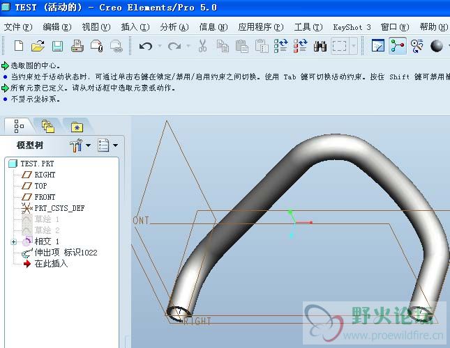

发表于 2012-6-30 00:19 | 显示全部楼层
说的天复杂了,首先做出轨迹线,然后利用管道直接做出来就行了
1421

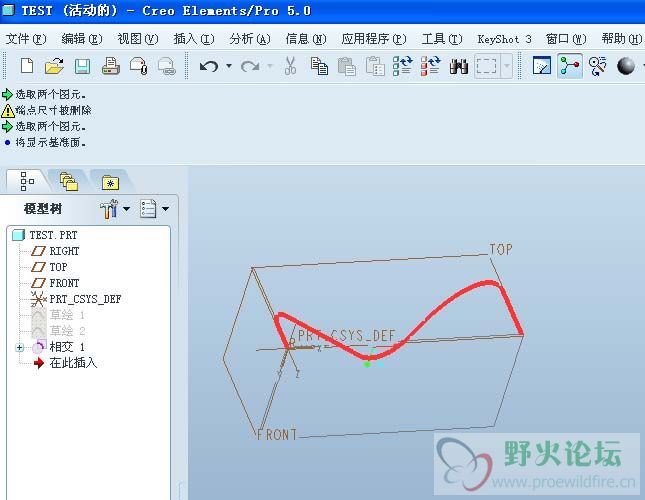

发表于 2012-7-2 17:46 | 显示全部楼层
其实,也可以不做出曲面,
直接按图纸分别在两个平面画出草绘,然后选中两个草绘点"相交"轨迹就出来了

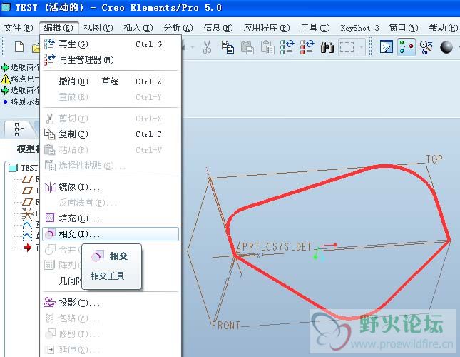

发表于 2012-7-3 15:00 | 显示全部楼层
回复 8# jiareng 的帖子
哪里错了呢?你看下我的截图.
