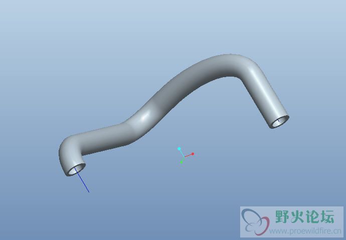

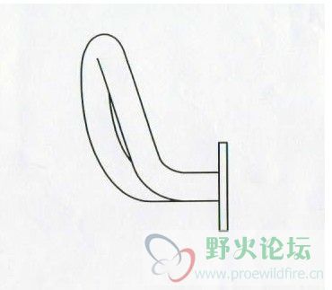

[求助] 请问下图这东西怎么画?
发表于 2012-6-22 09:04 | 显示全部楼层 |阅读模式
无标题.jpg 我想了很久都没有想到它的扫描线的画法
1421
198
IT老民工
2486
发表于 2012-6-22 10:08 | 显示全部楼层
1、按照两视图分别在基准平面上准拉伸两视图的中心线所在的曲面
2、将两曲面进行相交得出扫描轨迹
3、扫描圆管部分
4、分别拉伸两个固定耳部分
[ 本帖最后由 BoYa_DIY 于 2012-6-22 10:15 编辑 ]

发表于 2012-6-22 10:29 | 显示全部楼层
回复 楼主 我是真人 的帖子

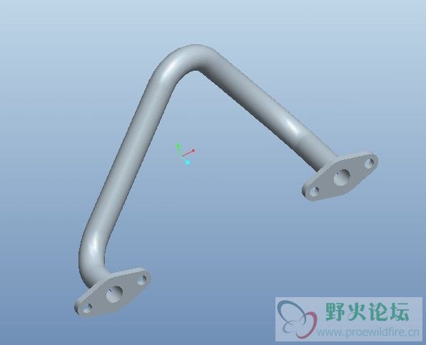

这样吗?
[ 本帖最后由 lzning430 于 2012-6-22 10:31 编辑 ]
prt0004.prt.part1.rar
146.48 KB, 下载次数: 52
prt0004.prt.part2.rar
146.48 KB, 下载次数: 52
prt0004.prt.part3.rar
94.81 KB, 下载次数: 38

发表于 2012-6-22 10:35 | 显示全部楼层
楼上正解,扫描完成

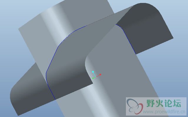

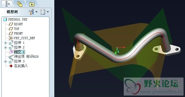

扫描完成管装,扫描轨迹就是正、俯视图中心轨迹拉伸曲面的交线即可
再拉伸出两头端面的法兰盘
附图片
做曲面相交得到轨迹
做曲面相交得到轨迹
扫描
扫描
拉伸法兰
拉伸法兰

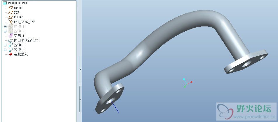

发表于 2012-6-22 10:45 | 显示全部楼层
3、4、5楼的朋友速度快,我接了个电话,各位已都画好了,
我补上一个刚才画的帖图,算是我2楼工作的结束
test.prt.rar (290.51 KB, 下载次数: 46)   PRT 文件版本 5.0 (M100)

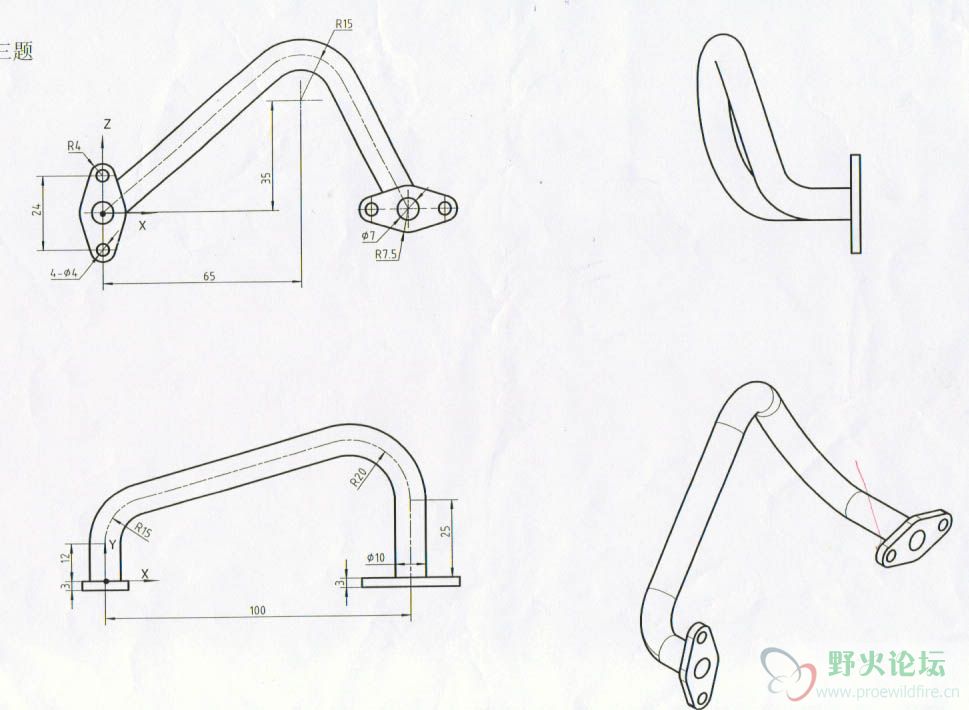

发表于 2012-6-22 14:22 | 显示全部楼层
各位有没有看到,楼上这些人画的都是错的
请看~~右视图~~仔细看··
 楼主| 发表于 2012-6-22 15:57 | 显示全部楼层
都是用5.0画的吗?我安装了看看先
 楼主| 发表于 2012-6-22 16:24 | 显示全部楼层
三楼正解,谢谢了,在学习中
