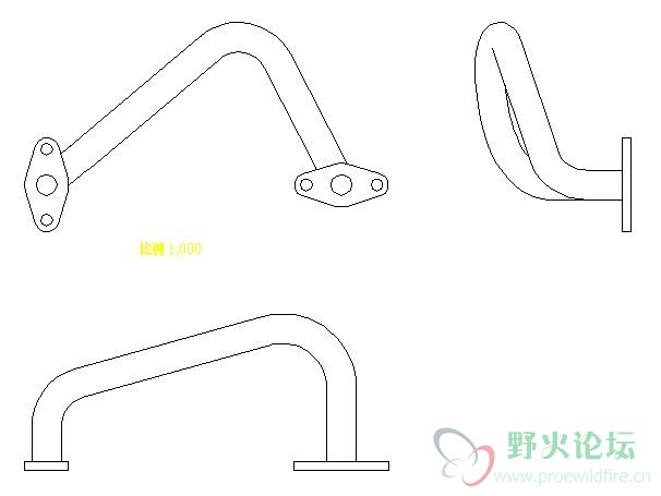

[求助] 请问下图这东西怎么画?
 楼主| 发表于 2012-6-22 17:11 | 显示全部楼层
我还有一个问题,工程图为什么局部视图里有局部剖图时不能标尺寸

发表于 2012-6-22 17:27 | 显示全部楼层
两种方法:高级—管道。或者是管道模块。扫描太麻烦!

发表于 2012-6-22 17:55 | 显示全部楼层
回复 12# 爬墙等红杏 的帖子
扫描 —> 抽壳也可以

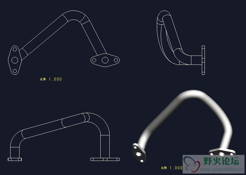

发表于 2012-6-22 18:23 | 显示全部楼层
原帖由 jiareng 于 2012-6-22 14:22 发表
各位有没有看到,楼上这些人画的都是错的
请看~~右视图~~仔细看··
没发现错在哪里 . 请明指, 谢谢
补两张三视图的图
1、PRO E 工程图
2、CAD图处理一下,删除一些不必要线段后的三视图
[ 本帖最后由 BoYa_DIY 于 2012-6-22 18:38 编辑 ]
313
482
发表于 2012-6-23 21:45 | 显示全部楼层
若折弯用得好的可以用折弯做出来的
225
