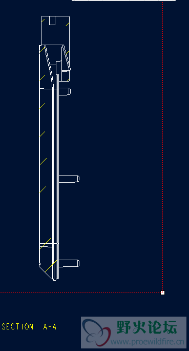

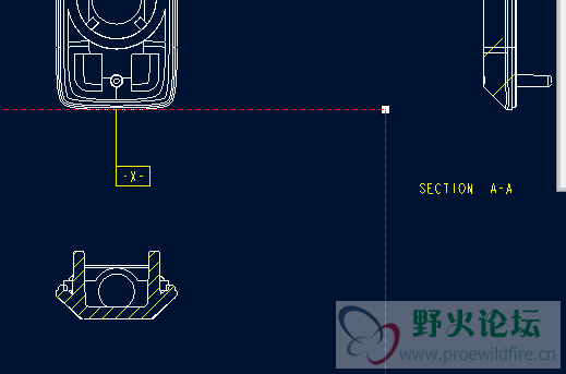

发表于 2014-6-29 17:41 | 显示全部楼层
在那个本应该有剖面线的区域双击左键,弹出菜单管理器---显示 --剖面线
241
271
发表于 2014-6-29 17:54 | 显示全部楼层
准备--绘图属性--2D剖面线显示状态default_show-2d_section_xhatch改为assembly_and_part

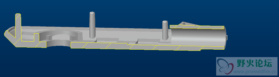

发表于 2015-4-16 14:00 | 显示全部楼层
我也遇见这样的问题,在工程图显示不了剖面线,但是在零件里里可以显示的。
发表于 2015-4-16 14:03 | 显示全部楼层
工程图里就是显示不了,如下图
发表于 2015-4-16 14:08 | 显示全部楼层
这是绘图选项
发表于 2015-4-16 14:10 | 显示全部楼层
但是同一个工程图,另外一个的视图,就可以显示,我看了一下,所有设置都相同,何原因?多谢指教!
