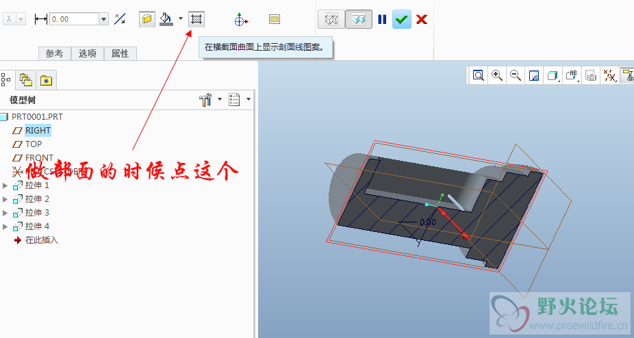

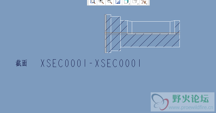

发表于 2012-6-21 21:13 | 显示全部楼层
看图做事。。。
